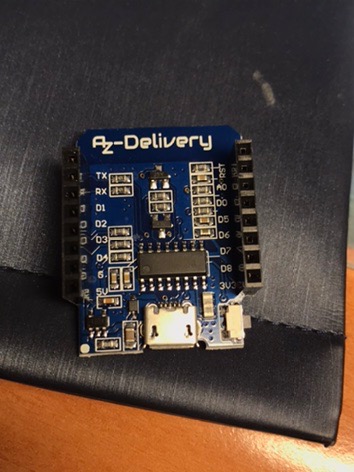

Ciao a tutti,
seguendo le varie tematiche proposte mi sono incuriosito dalla gestione climatizzatore.
Ho acquistato tutti i componenti necessari segnalati con un link Amazon, purtroppo il wemos mi è arrivato leggermente diverso ( allego foto) .
HO provato più volte a resettarlo, ma non trovo probabilmente la combinazione giusta dei fili ( anche se sembra ovvio).
Qualcuno mi può dare qualche indicazione ?
Un grazie in anticipo.
Andrea
 #1335  da lizzus
 16/09/2019, 14:11
devi mandare a massa il pin reset.
 #1374  da Andrea
 18/09/2019, 8:53
Ciao, provato a mandare in reset a massa con il pulsantino in avvio , ma non mi permette di reset tare da riga comando ( invertito anche i tx e rx x ulteriore prova) .
Il procedimento è uguale a quello che faccio per i sonoff basic.
Non capisco perché qui non funziona.
Grazie
 #1375  da lizzus
 18/09/2019, 13:28
scusami, ma per reset cosa intendi?
cosa devi fare???
 #1377  da Andrea
 18/09/2019, 15:08
Riprogrammarlo come da guida x renderlo compatibile HomeKit per gestione clima .
Seguendo la procedura postata.
Devo fare erase e riprogrammare.
Grazie Andrea
 #1387  da lizzus
 18/09/2019, 19:14
Andrea ha scritto: 18/09/2019, 15:08 Riprogrammarlo come da guida x renderlo compatibile HomeKit per gestione clima .
Grazie Andrea
Andrea RESET è una cosa ed ERASE un'altra. Nella guida non mi pare ci sia scritto da nessuna parte di fare reset. ti consiglio di rileggerla più attentamente.
 #1401  da Andrea
 18/09/2019, 19:32
Salve mi scuso per aver scritto reset su erase.
Chiedo come fare a riprogrammare per essere compatibile.
Grazie
Andrea
 #1404  da lizzus
 18/09/2019, 19:34
vuoi un consiglio per semplificarti la vita? Prendi i componenti che noi consigliamo :-)
 #1409  da Andrea
 18/09/2019, 21:11
Sinceramente ho acquistato quanto segnalato nella guida messa che portava a una serie di prodotti venduti su Amazon in tutti i componenti richiesti. Ho seguito la guida e, come già scritto, non riesco ad eseguire modifica firmware!
Ho chiesto gentilmente suggerimento su come fare.
Grazie
Andrea
