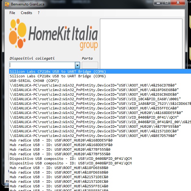

Ciao, ho sboccato tutte le porte, puoi indicarmi se vedi il tuo dispositivo?
 #440  da Glucas
 15/05/2019, 14:32
io collego tranquillamente si USB sia il dispositivo, allego file

 15/05/2019, 17:42
Adesso mi fa vedere tre pagine di righe, ma non c'e' il dispositivo, ma le versioni precedenti mi vedeva correttamente la porta, adesso solo la 1.

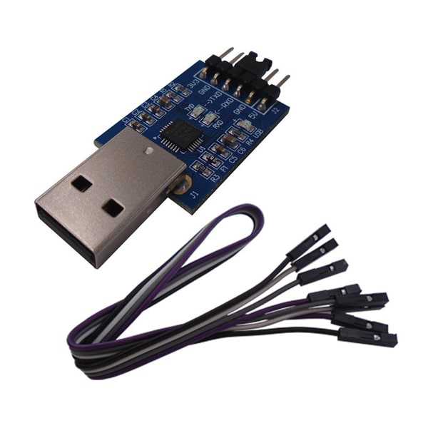

Ciao, premetto che sono rimasto senza pc, se la tua scheda è una cinese il problema è quello, fai la prova con la scheda che ho postato sopra, — al momento non posso effettuare nessun aggiornamento , fammi comunque sapere se hai novità

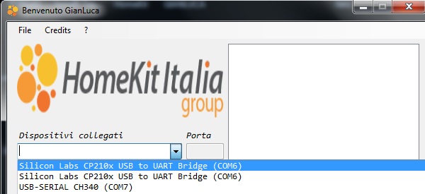

 #444  da Glucas
 16/05/2019, 10:34
Se noti nella foto anche io ho collegato un cavo usb collegato al nodemcu e lo trova senza problemi ( com6 board com7 cavo usb ) attaccato e trovato
