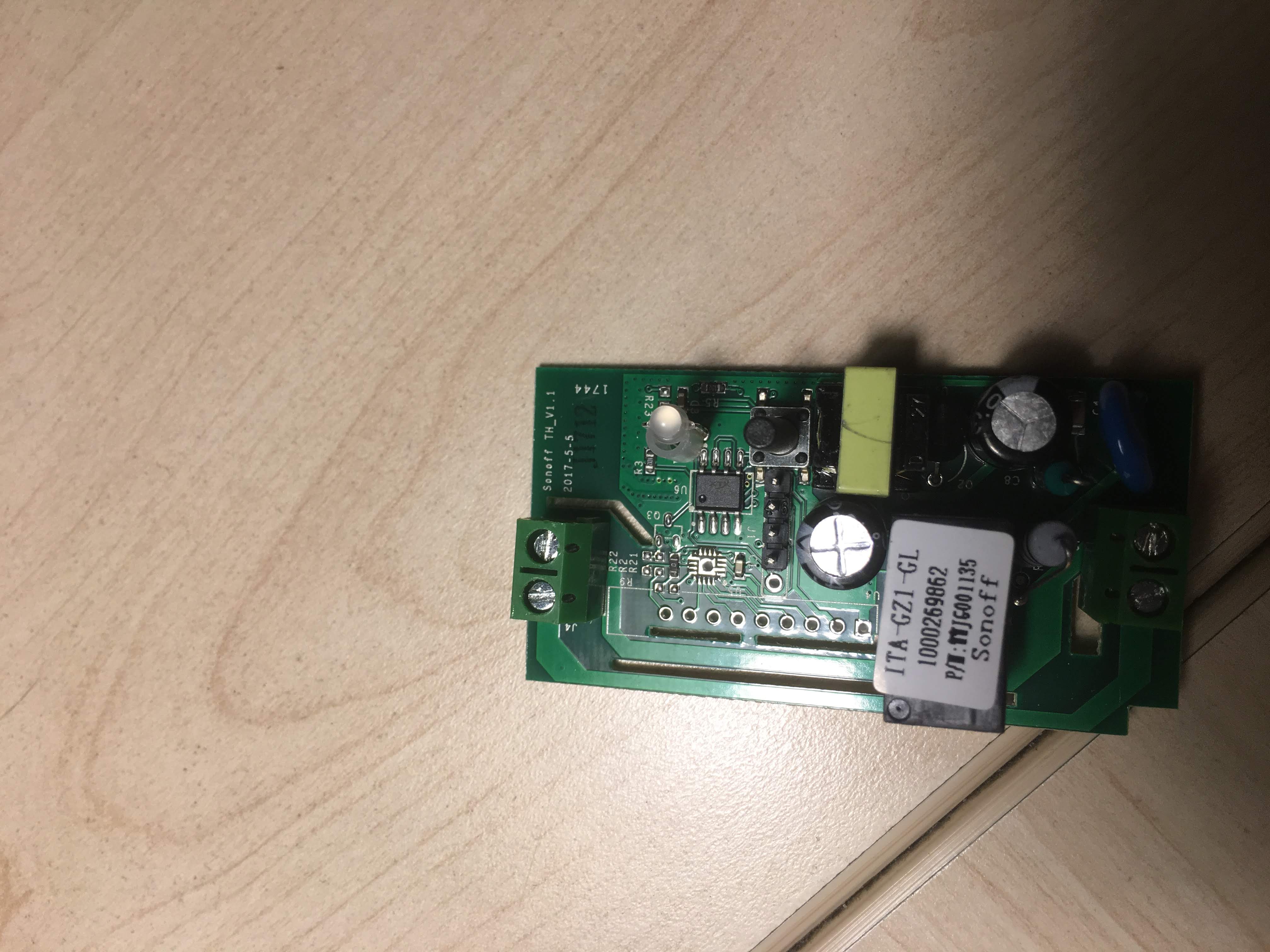

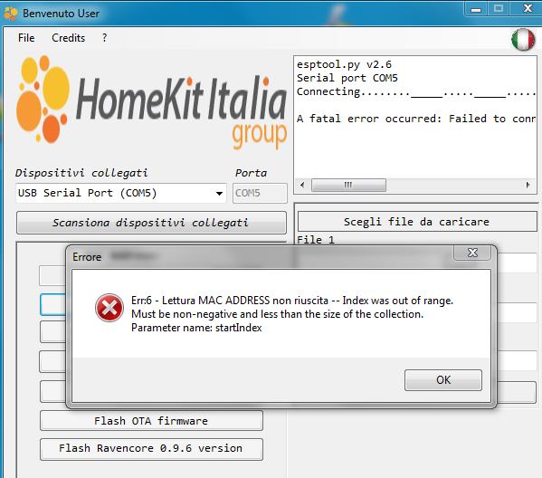

ciao a tutti,
sto cercando di flashare ravencore una serie di sonoff come da oggetto.
homekit italia flasher mi da errore.
allego img dell'errore e img del sonoff.
grazie a chi mi aiuta.
attilio

Immagine
Guardando la finestra comandi puoi notare che la lettura/scrittura non va. Sembra che non sia in "flash mode".
Riprova a metterlo in flash mode, tenendo premuto l'unico pulsante presente sul sonoff quando colleghi il convertitore seriale al mac/pc. Attendi qualche secondo e rilascia il pulsante.

Giaino ha scritto: 29/08/2019, 12:33 Ciao,
anch'io ho avuto lo stesso errore;
semplicemente bisogna installare i driver del convertitore USB/Seriale e tutto va a posto.
Ciao
Quindi tu hai risolto?
