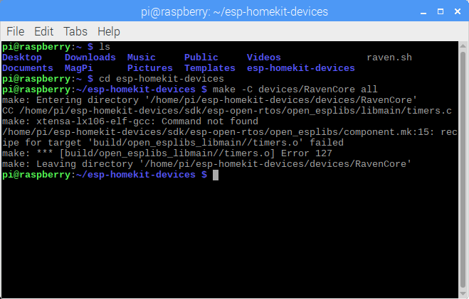

 #478  da lizzus
 27/05/2019, 22:51
piccolo problemino....
Schermata 2019-05-27 alle 22.50.33.png (74.25KiB)Visto 83483 volte
