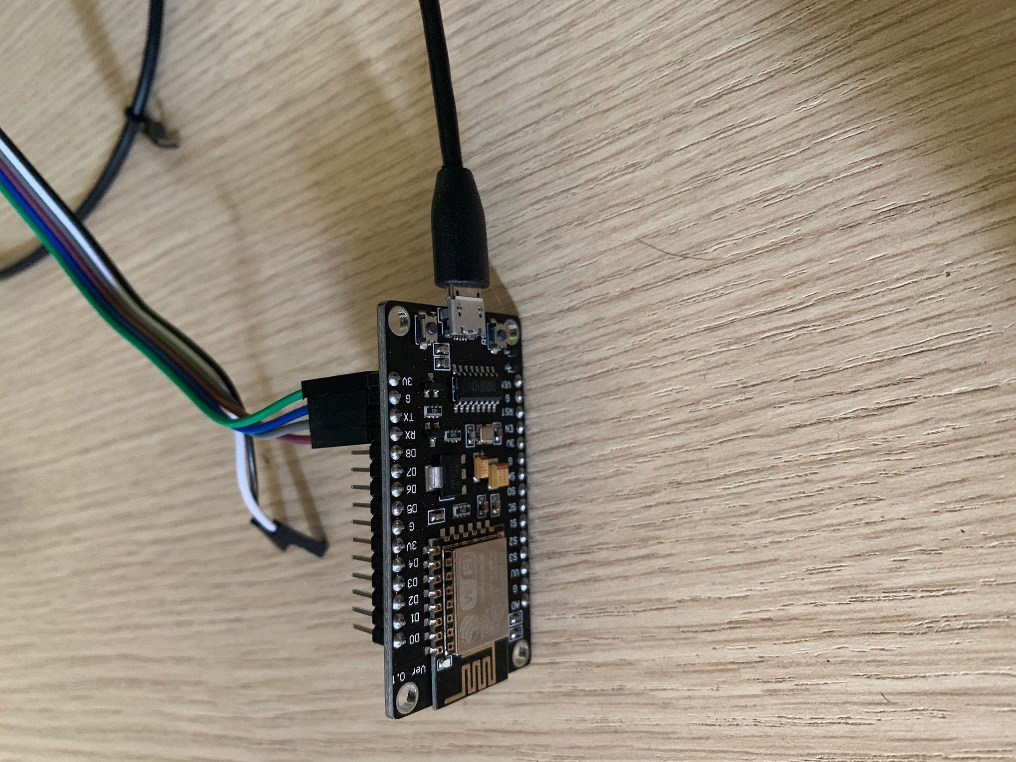

 #1243  da lizzus
 08/09/2019, 12:50
prova collegando i pin al convertitore seriale, come indicato nelle guide

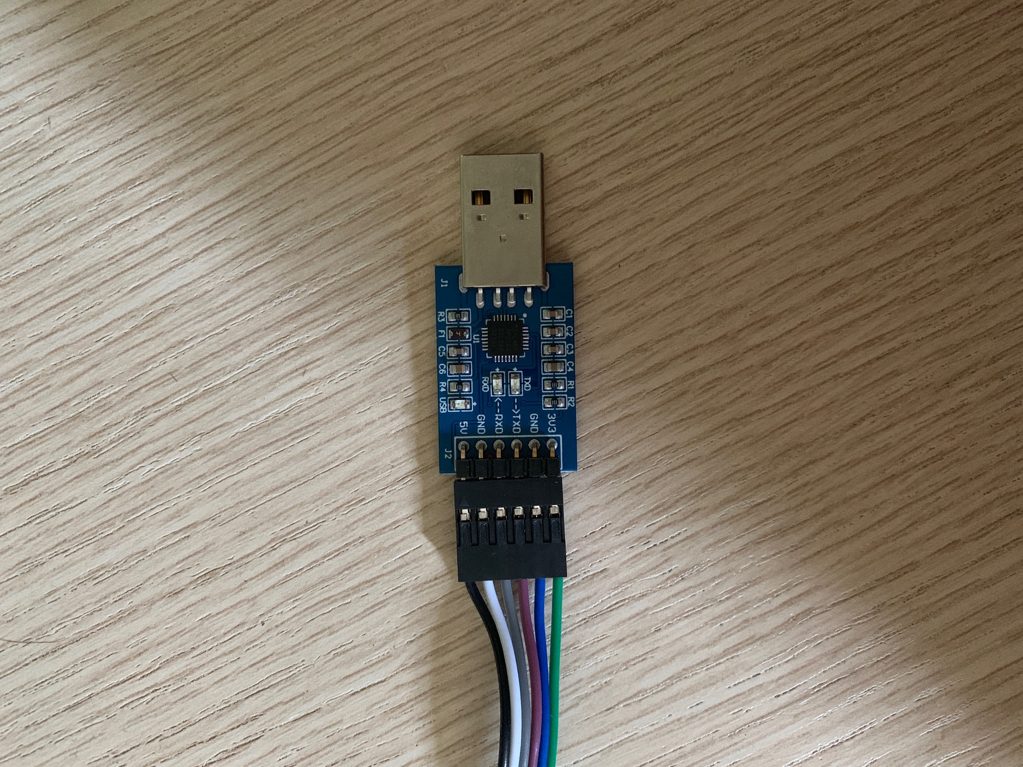

 #1246  da fcole
 08/09/2019, 17:00
si
 #1247  da fcole
 08/09/2019, 17:07
non so se potrebbe essere un problema di convertitore seriale perché appena lo collego rimane acceso il led txd...
