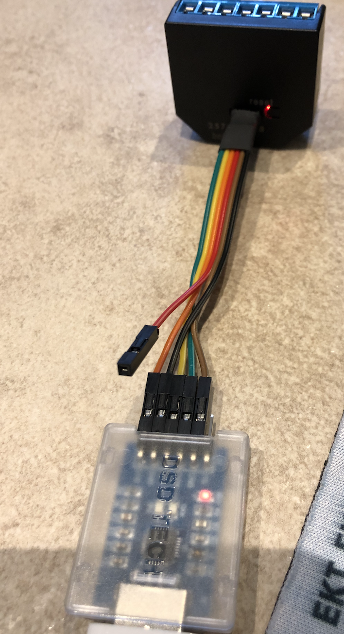

buongiorno a tutti. la mia esigenza è quella di installare ravencore per utilizzare tramite siri lai tapparella che è gestita da uno shelly 2.5. come computer ho un MacBook Pro . mi sono comprato su Amazon lo shelly con il cavo e poi un connettore usb per poter collegare il Mac al dispositivo.
prima cosa installo Atom. tutto bene fino quando mi dice di inserire il connettore per fargli trovare la porta. Ecco qui on capisco come trovare la porta
forse devo scaricare un driver per farlo "vedere"?

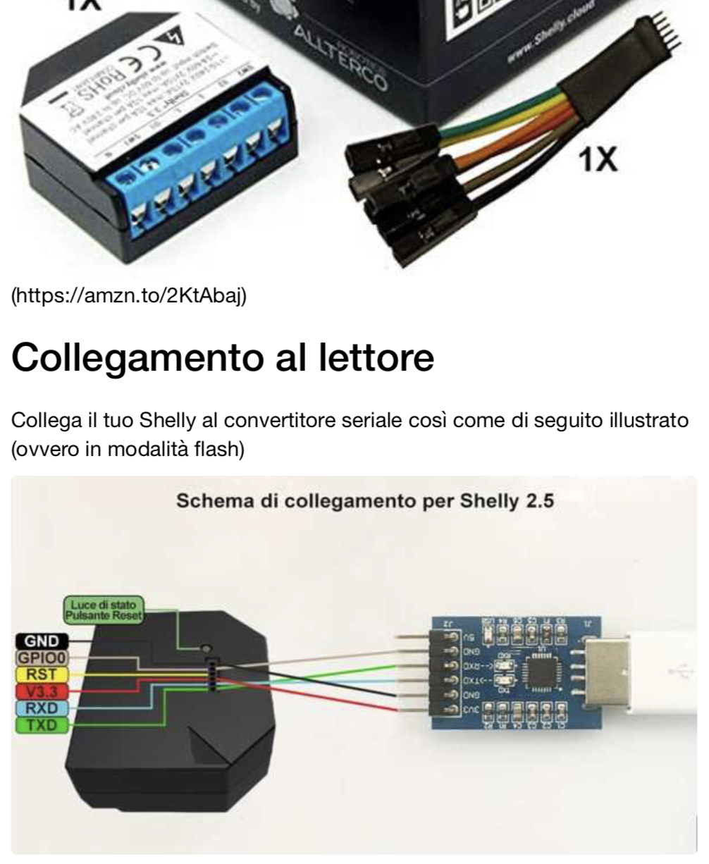

nel frattempo posto anche le foto da dove si vede come ho collegato i cavi rispetto allo schema che ho trovato in rete.
se qualcuno mi sa aiutare per far vedere il dipositivo usb e se i cavi sono collegati giusti

i problemi più frequenti dipendono dal collegamento TX del lettore va con RX dello shelly e RX del lettore va con TX dello Shelly.

Poi come ti ha già scritto Filippo fai attenzione in fase di flash per capita di collegare TX FTDI con TX Scheda. Stessa cosa per RX.
vanno incrociati. TX di uno va a RX dell'altro. Stessa cosa RX.
